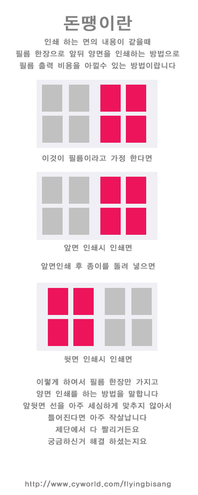

제가 아는선에서~! 간단하게 그림으로다가~
